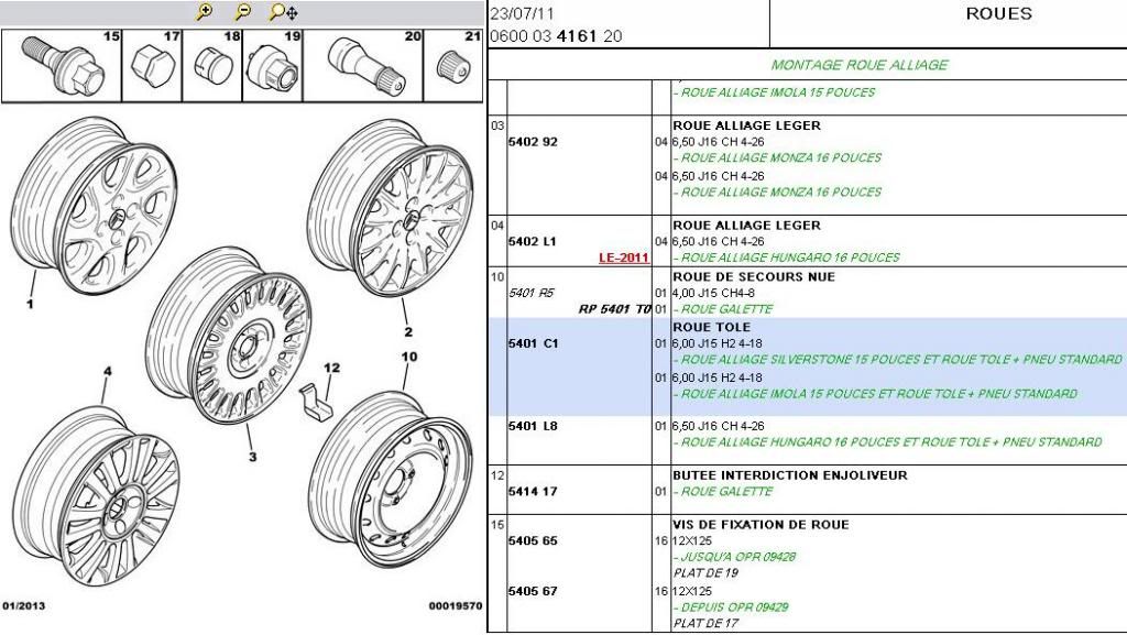

voila pour la jante tôlé en ALUMINIUM EMBOUTIE de C5
presue les mêmes mesures que les jantes 15 pouces PSA de 306, 205 GTI, Xsara qui sont en 6j15ET19 sauf pour la jente tôle de C5 qui est en 6j15ET18 et donc un centimetre de moins qui permet d'avoir des pneux en 195/50-15 ou 195/45-15 sans que ça frotte de l'interieur.
c'est joli de les voir sur une rallye comme dans la photo de haut
