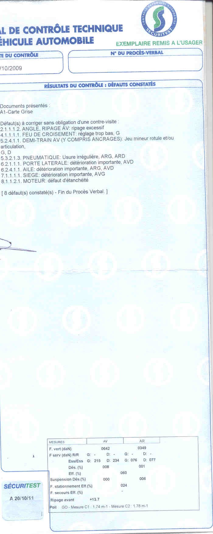

Tant qu'on y est, voici les résultats de mon dernier CT de 2009, je me demandais si je devais faire le parallelisme pour être tranquille vu les erreurs...
Vous en pensez quoi ?

Sinon quelqu'un pourrait me dire, d'après les résultat du CT, si un parallelisme est nécessaire pour moi ? Vu le ripage excessif...
MessageSujet: Re: Changement de jantes, équilibrage à faire ?   Ven 1 Juil 2011 - 20:47
fais un parallelisme, comme sa tu sera fixé et il sera ajusté et tes pneus dureront plus longtemps Wink
