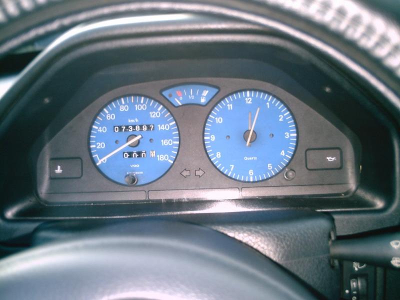

alors pour te répondre tu va prendre un compteur de 106 xsi je présume?
Si c'est le cas ce qui changepar raport a ton compteur de maintenant !
Compteur que tu posséde Compteur 106 xsi
horloge => horloge+compte tour
jauge carburant => jauge carburant
témoin de chauffe => température+ témoin de chauffe
En gros la sonde qui est relié à la fiche bleu sert pour donné l'info au compteur de la température actuelement le voyant en changeant cétte sonde par la même avec 2 broche au lieu de 1 comme tu a maintenant la jauge de température ainsi que le voyant fonctionneront directe !
En ce qui concerne la deuxiéme fiche c'est également la température mais pour le starter rien à voir
En gros achéte un compteur 106 xsi installe le change juste la sonde de température pourque ta jauge fonctionne et c'est tout bon le compte tour fonctionnera directe dés que tu va connecté le compteur ta 106 est pré-cablé

j'ai exactement le même compteur que celui-ci.
