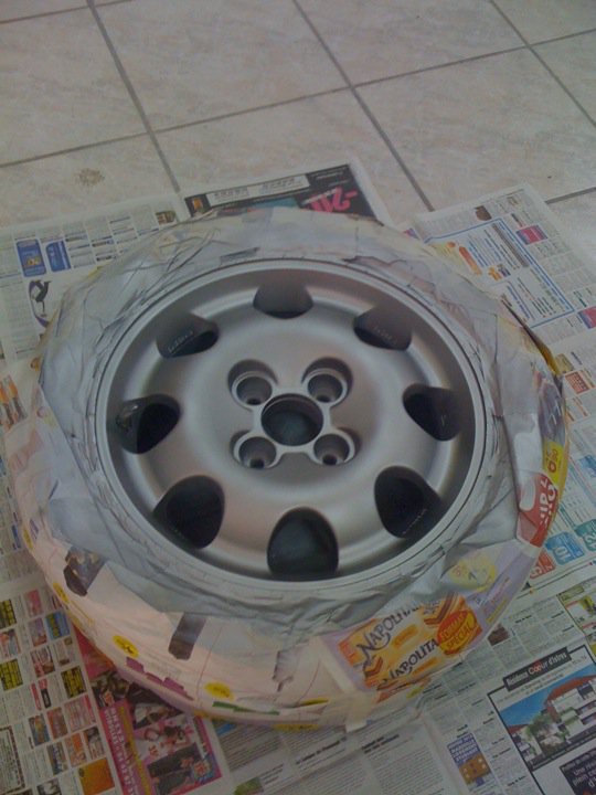

Salut! Alors voila mon petit passe temps de cet été en photo, juste pour que vous me donniez votre avis.
Place aux photos:
A l'origine, quelques pets et éclats =/
On décape au V33:
Une fois fini, je tombe sur l'appret primaire et j'ai poli le rebors:
On camoufle tout ca ( faut de la patience! ) et on repasse une couche d'appret neuve:
Première couche de peinture:
Deuxième couche et vernis:
Avant et Après:
Montées:

En comptant le V33, les bombes d'appret (2), de peinture (3ou4) et de vernis (3ou4), faut compter environ 100€.
Sa tient le coup nickel oui, faut pas plaindre la peinture et le vernis.
Le seul petit soucis que j'ai eu, c'est que, comme un c** j'ai fais changer deux pneus après les avoirs fini =/ et quand il a fait l'équilibrage sa a écaillé la peinture autour de l'axe ( comme sur toutes les jantes quoi ) =/ Mais bon, comme il me reste de la peinture et du vernis, sa se rattrape très facilement au pinceau.
Sinon niveau résistance aux gravillons.. c'est nickel.

Par contre, petite question. C'est quoi la marque de tes bombe d'apret et de peinture?
MessageSujet: Re: [TUTO] Peinture Jante   Sam 8 Jan 2011 - 16:41
La marque c'est MOTIP.
Tu peux les trouver generalement chez Norauto ou Feu Vert.
Appret primaire blanc et peinture jante acrylique.
Au prix unitaire de 11 à 13€ la bombe.
Voila =)
