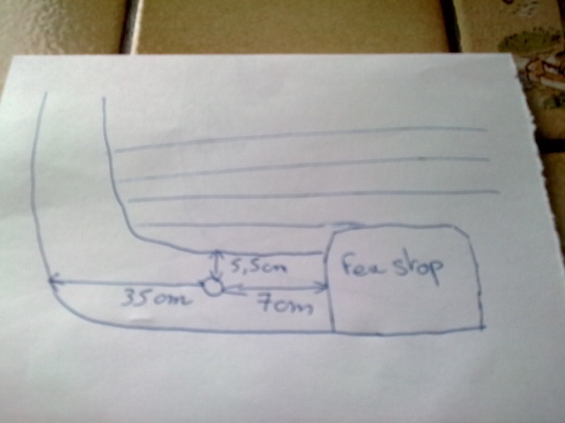

pour la pose du becquet d'origine de S16 il vous faudra percer le hayon
le plus facile etant d'utiliser le coup de la graisse cuivrée sur les vis pour avoir une idée de pose
j'ai mesuré les point de percage de mon becquet
les mesures se font coffre ouvert donc de l'interieur
les trous se percent à 5,5 cm du bord de la tole qui borde votre vitre arrière
à 35 cm du bord de votre hayon intérieur pour bien se reperer si vous avez le troisiee feu stop d'origine les trous se trouvent à 7 cm du bord du troisieme feu
un petit croquis
Vous aurez besoin de percer le trou exterieur avec une meche de 12 ou 1' si mes souvenirs sont exacts
Par contre il vous faudra un trou plus large pour pouvoir passer votre clé à douille pour visser l'ecrou sur la vis de maintien (perso j'ai fait un trou de 2cm de large pour passer un clé de 10
Penser à mettre du frein filet sur votre écrou pour evite qu'il se desserre
Niveau exterieur vous pouvez penser à mettre de la colle a pare brise sous le becquet vous pourrez ainsi le coller en plus du vissage
Il y a possibilité ausi d'ajouter des vis aux extremités mais vu la difficulté de percage j'ai pas tenté j'ai preféré coller les bords
Et depuis pas de probleme ca tient impec
Pour cacher le trou interieur vous pouvez acheter des pastlles en caoutchouc chez norauto, feu vert ou n magasin de bricolage ou un patin en liege feront l'affaire
Petite astuce==> poru eviter les fuites penser à enduire le trou exterieur de colle a pare brise ou de silicone pour etancheifier votre percage

MessageSujet: Re: INFO POSE DE BECQUET S16 ==> Cote de percage   Ven 27 Sep 2013 - 14:06
normalement y en a 4(les 2 du dessin et 2 sur les cotés en biasis mais qui sont rarement là)
mais avec les 2 indiquées y en a assez
ca évite que ca decolle avec le temps.
Ca fout les boules de percer sa voiture mais au moins ca evite les mesaventures.
