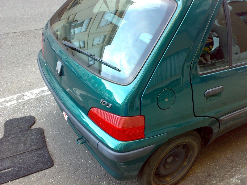

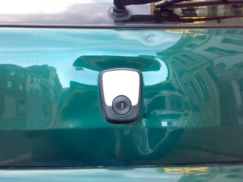

Alors voila j'ai eu un accident, on m'es rentré par derrière à un feu rouge
et je me demandais par rapport aux photo si c'est le châssis qui est touché et si au cas ou serait un sinistre total ... :(
Une petite vue de coté

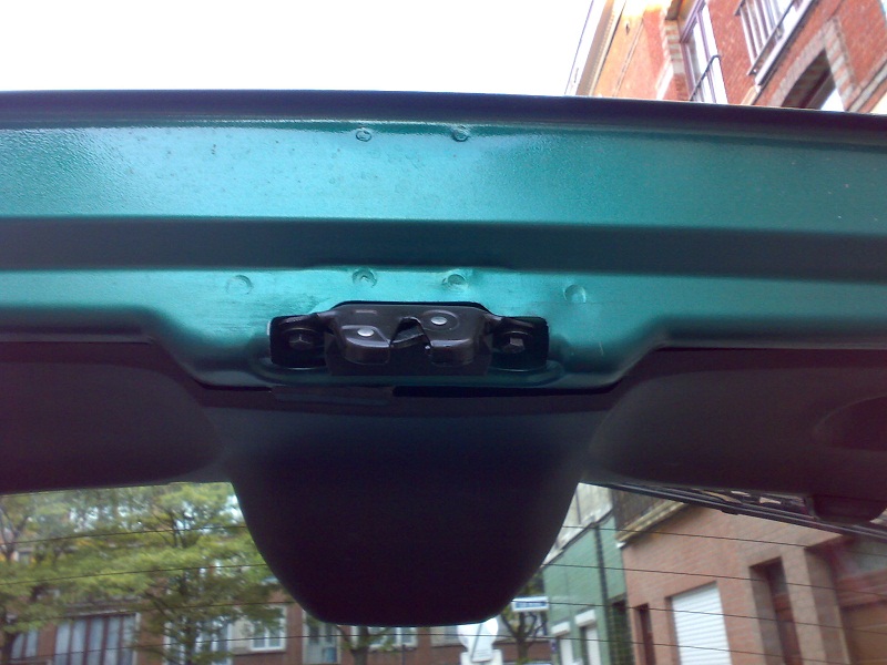

Ici le bouton du coffre a été enfoncé, mais le coffre se ferme toujours correctement, le bouton déconne un peu mais il fonctionne

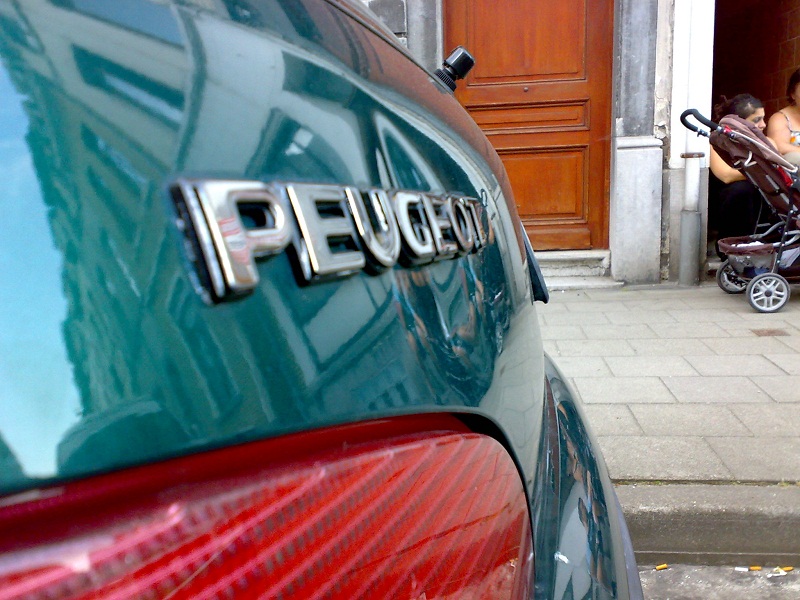

Un blouch sous le signe peugeot lol sa m'a étonné que le signe c'est pas fêlé en 2, et les 2 phares sont intact
Ici le plastique est sorti j'arrive pas à le remettre

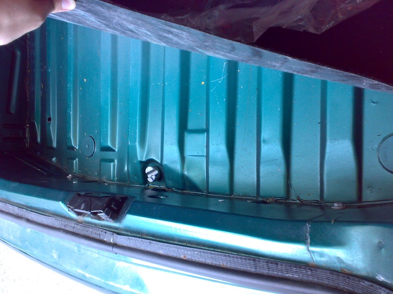

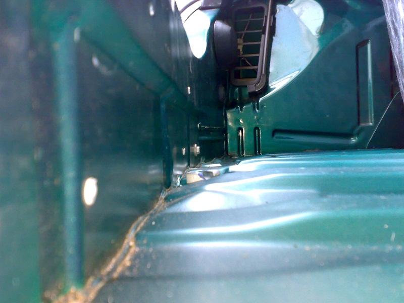

Alors la sa se gate, ca c'est l'intérieur du coffre avec le boulot qui retiens la roue de secour, à ce que je pense que quand il y a eu l'accident l'autre voiture a poussé sur la roue de secour, et à tiré le boulon avec, ce qui fais que cette partie du coffre est sur-élevé

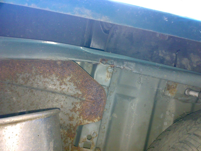

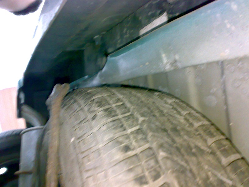

et voici sous la voiture, donc il y a cette barre qui est plié, mon frère m'a dit que c'était le chassis et que sa risque un sinistre total (il a eu un truc un peu plus fort que sa avec son ancienne voiture neuve) , c'est juste cette barre qui est plié et le pare-choc cassé biensur
Et voila la barre entière donc a droite c'est pas touché et a gauche c'est touché/plié
Qu'est-ce que vous en pensez ? sa devrait couter cher la réparation ? à la casse ma 106 ?

Ben vu les dégâts sur la caisse je crains fort qu'elle parte en épave.

Alors l'expert passé, apparemment la voiture devrait être déclassée... pas à cause de l'accident mais à cause de l'age de la voiture .... 11 ans c'est trop vieux ..

ca fallait s'en doutait, vu le pli qu'il y a dans le coffre, c'était baisé d'entrée.

Non sa ne va rien éviter avec un attelage, il y a juste le PC et le coffre à changer donc au bas mot 500 € neuf avec peinture. L'expert m'a dit sa peu etre une peugeot 106 neuve avec 1 km au compteur et qui a plus de 10 ans, avec comme accident une griffe par exemple, bhen c'est voiture déclassé ....
Je pense que je vais faire intervenir le contre-expert si l'assurance donne des cacahuète ...car la voiture en fait n'a rien de grave apparemment, le chassis n'est pas plié, faut juste changer ces 2 pièces
