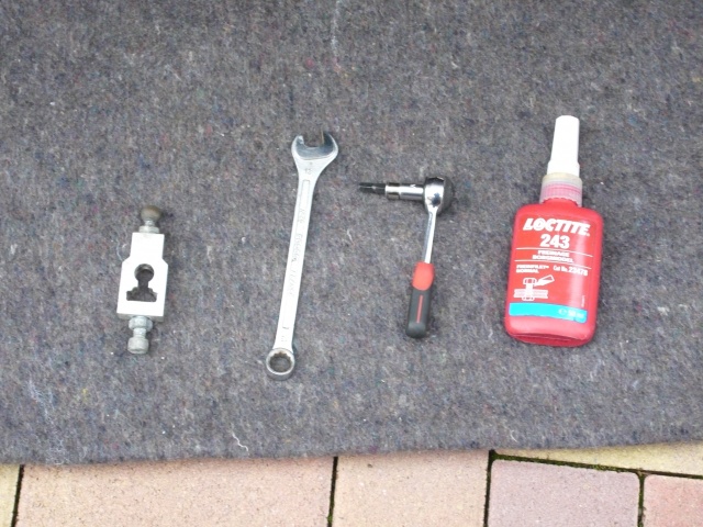

Montage d'un quickshift sur nos 106
tout d'abord la pièce en question
les outils dont vous aurez besoin
- une clé plate de 13
- une clé halène
- du frein filet (en option)
sont mode de montage
la fameuse tige à modifier
1ère étape, déboiter l'axe en tirant dessus
2ème étape, graisser la boule, reboiter l'axe et bien serrer la visse pour terminer Razz
