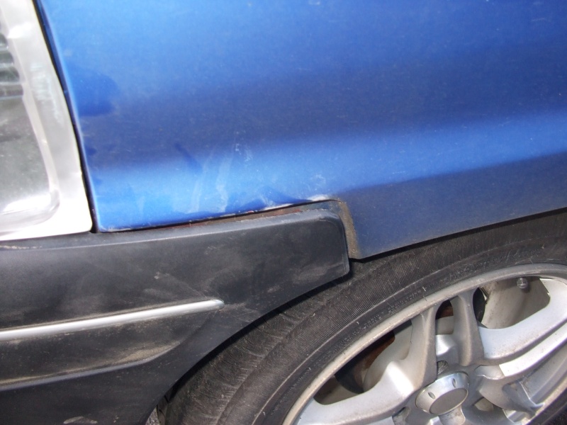

Une photo avant:
une après:

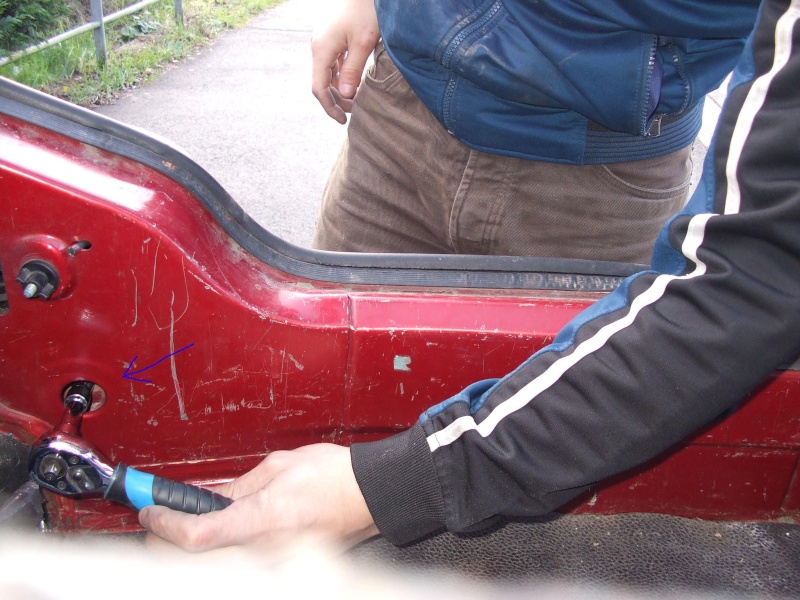

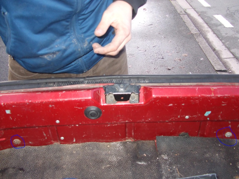

PREMIERE ETAPE===============================================
-Retirer les 6 vis qui se trouve dans le coffre.(photo)

MessageSujet: Re: [TUTO] Changement pare choc arriere   Mer 9 Déc - 13:43
PS : tu a oublier une visse qui deve déja étre demonter avant toi vu que cété le pare choc t.....g
el se cache dériere le caoutchou noir j'ai déja démonter 2 pare choc sur 2 106 diférente toujour eu le tour
