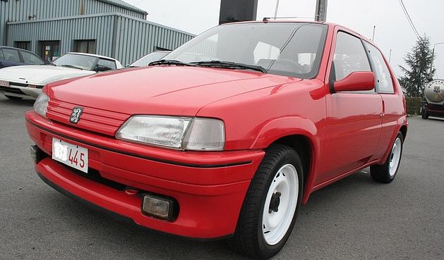

Cette 106 Vraiment spéciale a existé en phase 1 et en phase 2.
La première est apparue à l'automne 1993 en trois teintes : Blanc, Rouge et Noir.
Et pouvait être allégée sans insonorisants en option gratuite !
Cette Même année elle a été Elue Sportive de l'année par le Magazine Echappement !!!
En 1993 elle coutait 77000 soit 11738 de nos euros.
Elle Reprend directement le Moteur de la 205 Rallye dont je vous parlerais plus bas de 1294cm 3 mais cette fois-ci elle adopte une injection Magnetti Marelli en place de la paire de carburateurs double corps Ce qui l'amène à une puissance de 100ch Din et de 7ch Fiscaux.
La 106 Rallye Phase 1 se caractérise par les éléments suivants :
Jantes acier peintes en Blanc , extensions d'ailes en plastique, Essuie-Glace arrière, Pare-choc avant sport sans anti-brouillard (comme sur la 106 Contact ) Bande Rouge sur les pare-choc avant et arrière Stickers latéraux PTS et sur le capot ainsi que sur le hayon.
A noter que le Logo 106 RALLYE est lui-même un Sticker.
A l'intérieur moquette Rouge pour l'ambiance Sport, sièges avant sport qu'on retrouve sur la XS de l'époque, pas de boite à gants, pas de fermeture centralisée ni de vitres électriques pour des questions de poids du véhicule.
Volant Sport 3 branches avec sticker PTS au centre, compte tours sur la planche de Bord et horloge numérique.
Elle pouvait recevoir la direction assistée en Option.
D'après ces Caractéristiques , cette voiture livrable qu'en 3 portes pouvait monter à 190 Km/H.
Poids à vide 850 Kg.
Quelques Photos de cette petite puce...
Quelques photos d'une 106 Rallye Rouge en état strictement d'origine ( c'est rare ) en provenance de belgique sauf qu'elle n'a plus ses stickers PTS , mais le rouge de la carrosserie se marie bien avec la moquette rouge de l'intérieur et les ceintures rouges...
L'inspiratrice, la 205 Rallye apparue elle en 1988...

MessageSujet: Re: 106 RALLYE Phase1   Ven 24 Mar 2017 - 23:26
Bonsoir,
Est il possible qu une 106 Rallye phase 1 ait été livré avec les vitres électriques ?
106-rallye
Localisation : Bourg Saint Andéol (07) / Toulon (83)
Véhicule : 106 rallye 1300 et 205 GTI 1900
MessageSujet: Re: 106 RALLYE Phase1   Ven 24 Mar 2017 - 23:46
Bonsoir,
Pour la 106 rallye PH 1 elle n avait pas, même en option elle n en avait pas. Sur la photo je peux voir qu il y a des panneaux de porte de rallye phase 2, le centre de volant n'est pas le bon non plus...
olivier 1200 s
Localisation : Dardilly
Age : 52
Véhicule : 106 Green
MessageSujet: Re: 106 RALLYE Phase1   Sam 25 Mar 2017 - 0:05
Merci 106-rallye, je me doutais un peu de ces réponses.
Cette voiture est à vendre aux enchères début avril, mais visiblement son authenticité est douteuse...
young60
Véhicule : 106 rg 1995 106 xsi 1992 vendu 106 xs 1.6 1996
MessageSujet: Re: 106 RALLYE Phase1   Sam 25 Mar 2017 - 11:53
Ce sont bien des panneaux phase 1, certainement une export!
D'ailleurs les motifs correspond à la phase 1.
106-rallye
MessageSujet: Re: 106 RALLYE Phase1   Sam 25 Mar 2017 - 12:41
Je suis désolé mais vous faites erreur chez camarade. Les rallyes PH1 on juste un petit panneau de porte et la tôle de la portière appâtante ( voir les photos au dessus) les panneaux de portes présents sur la photo postée sont ceux de phase 2 il y a bien le même dessin, mais vous noterez la différence de couleur . Rouge sur les phases 1 et tricolore sur les phases 2...
