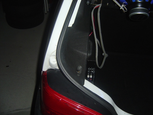

-Pour ma part , j'ai fait passé le fil sous le tableau de bord jusqu'à l'allume cigare. Ensuite faire passer le cable proprement jusqu'au coffre de la voiture.
5 ème étape
mise en place du contacteur
-Prendre le cache gauche du coffre et repérer ou percer le contacteur par rapport à la portière de coffre.
-une fois le cache percer, prendre la vbis et l'écrou au diamètre du contacteur et le placer, puis sur la même vis, prendre les deux écrous et tirer un cable jusqu'à la masse du coffre a l'aide du cable et de deux cosses.
6 ème étape
brancher le néon
-Pour cela, on va brancher le + du néon sur le cable arrivant et le - sur le contacteur.
UNE FOIS TOUTES CES ETAPES FAITES, REMONTER LE CACHE ET TESTER SI LE CONTACTEUR FONCTIONNE BIEN AVEC LE COFFRE ET LE NEON.
SI CETTE ETAPE EST BONNE, IL N'Y A PLUS QU'A TOUT REMONTER
Voici quelques photos du coffre fini
Voila pour cette partie, dites moi ce que vous en pensez

Excellent tuto bien expliquer et tout par contre tu n'as pas une lumière dans le coffre ou tu aurait pu te brancher directement parce que ta lumière en fin de compte on ne la voit que quand tu ouvre le coffre et ça aurait été plus simple.
Mais bon boulot l'ami Wink
MessageSujet: Re: [TUTO] néon dans le coffre de la 106   Ven 21 Nov 2008 - 20:21
oui, je sais mais il n'y avait pas de lumière d'origine car c'est la KID !!
MessageSujet: Re: [TUTO] néon dans le coffre de la 106   Ven 21 Nov 2008 - 20:23
Ah oui c'est dommage, mais quand même bien réalisé, félicitation

pas mal ! mais si tu fais interrupteur avec ton contacteur de coffre, tu peux prendre au niveau de la lampe de coffre ( si equipé ! moi c'est mon cas ya une lampe de coffre )
