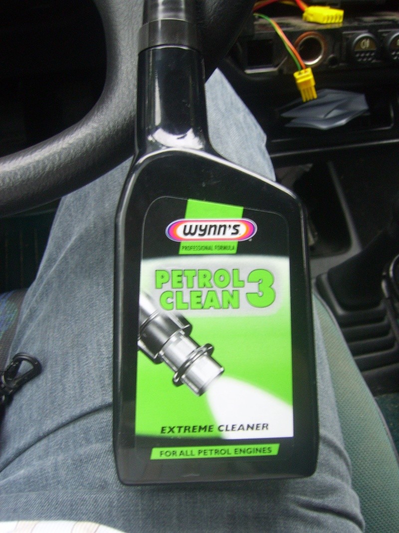

MessageSujet: Re: Votre consommation approximative ...   Mer 12 Oct 2011 - 15:17
mon compteur d'essence est revenu à la normale.
donc je suis arrivé à 900km dans le compteur intermédiaire.
le dernier plein j'étais à 700km
j'ai parcouru donc 200 Km
ma jauge est au milieu , ( je devrai avoir consommé environ 20l avec mes dernier calcul)
j'ai donc mis ce produit nettoyant pour moteur essence
( normalement c'est un flacon pour 50l) là j'ai mis un demi flacon.
maintenant j'attend de voir ma consommation si ça va changer quelque chose....

ce vendredi je vais faire de l'autoroute. environ 300Km (aller-retour) je vais prendre une jericane d'essence avec moi.
en faite au moment où le voyant lumineux s'allume, je met le reste du produit nettoyant... y'aura de quoi faire 50km , ensuite jusqu'à panne sèche , je vide le bidon de 5l d'essence jusqu'à croiser une pompe d'essence... et je fais un plein de 50l au moin.
je note tout ça , parcours en ville et parcours sur autoroute.
j'espère que cette solution là marchera.
