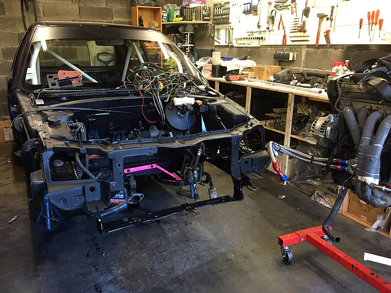

Et pour bien terminer ce déterrage, quelques photos des ces dernières sortie et de quelques bricoles
(De la plus ancienne à la plus récente)
J'espère que vous avez une bonne connexion internet
Bloc dehors, mise à nue et décapage du compartiment moteur, nettoyage puis nouvelle peinture tout propre Razz
Ma boite qui craque depuis le début, ouverture pour remise à neuf. J'ai pris des pignons et fourchettes dans mon stock de pièces de boites histoire de refaire un truc nickel ! Avec au passage remplacement des roulements et des synchroniseurs par du neuf.
Peinture des carters, nettoyage des plans de joints puis ré-assemblage.
Surprise le joint spy de vilebrequin côté distri qui pisse..
Ajouter à cela la poulie damper complètement craquelée sur le point de céder, le roulement du galet tendeur de distri qui perd de la graisse... Il était grand temps de m'en occuper !!
Et pourtant, tout a seulement 3 ans et 30000km
Http://106EnfantTerrible.Com

MessageSujet: Re: 106 Enfant Terrible > SWAP 16V   Dim 25 Sep 2016 - 0:09
Je n'ai pas plus d'info que ça à vrai dire.
Il y a quelques années j'avais monté une AX 16v avec un pote et on avait justement préparé la culasse. Mais c'était "facile" car il y avait toutes les côtes Citroën Sport sur un site, il suffisait de suivre ça et d'aligner aux collecteurs. Elle roulait fort d'ailleurs cette charrette !... ~150cv pour 700kg avec la moitié du plein, ça manque lol je ferais un récapitulatif de cette caisse aussi tiens !
Enfin bref !
Je ne trouve pas ta présentation ? Tu as un lien ? ( pas facile avec le téléphone.. )
Il n'y a pas moyen de trouver des fiches de préparation pour ton moteur également ?
Après les bases restent identiques pour tous, agrandissement des conduits, polissage côtés échappement mais surtout pas côtés admission ( perturbation des flux gazeux ). Il faut que ce soit sensiblement identique pour chaque cylindre. Alignement avec les collecteurs pour finaliser et optimiser au maximum. Polissage des soupapes, rodages des sièges au top, etc...
Pas de soucis, on peut en discuter. Faudra juste pas t'étonner si parfois je tarde à répondre lol
MessageSujet: Re: 106 Enfant Terrible > SWAP 16V   Dim 25 Sep 2016 - 11:36
J'ai effacé ma presentation au lieu de l'editer
C'est un 1.7 zetec parut uniquement sur ce modèle ainsi que la racing en Angleterre. Bloc et culasse en alu traitement nikasyl. Sur la racing il développe 160cv sans parler des 1600S ou autre charette de rallye mais aucunes données la dessus ! Si ce n'ai quelques pièces de ces modèles qui ce vendent a prix d'or puisque trés rare...
Il y a des culasses complète qui ce vendent preparés ( soupapes plus larges, aac pointus, conduits evidemment realeser... .. ) pour une puissance estimé a 180cv en athmo. Le prix pique aussi la gueule !
Je verrais bien a l'avenir !! Wait and See
