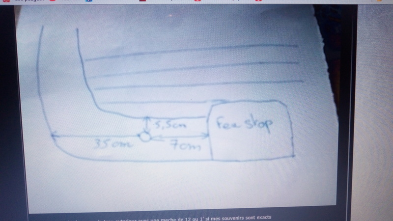

MessageSujet: Re: 106 color line 1,4l presque neuve .....   Sam 9 Juin 2018 - 17:48
puis j'ai voulu faire les trous pour mon becquet ......d'après cette photo
sauf que (à moins que je ne sache pas utiliser un mètre ?) si je mesure les trous à l'axe j'ai presque 39 cm.
et sur le becquet les vis sont à 40 cm

MessageSujet: Re: 106 color line 1,4l presque neuve .....   Sam 9 Juin 2018 - 17:52
bon , 1 cm c'est rien ,mais est ce que je peux me fier aux 5,5 cm ?
j'ai regardé sur internet ,visiblement pas de mesure ?
il y aurait il quelqu'un de sympa qui aurait un becquet monté d'origine et qui pourrait me renseigner ?

david 61 a écrit:
hé bin ? personne pour m'aider ????
Je veut bien essayer de t'aider mais la mienne est une phase 1, pas de troisième feux,mais bon voici les cotes que j'ai relevé,l'entraxe entre les deux goujons traversants la vitre arrière et de 402 mm donc 201 mm depuis le centre du becquet ou du centre de la vitre, l'entraxe entre les vis de fixation du montant du haillon et les goujons traversants la vitre est de 315 mm soit un entraxe total entre les vis de haillon de 315+402+315= 1032 mm ou de 516 mm depuis le centre du becquet ou de la vitre, de plus les vis du haillon sont montées en biais donc il y a un angle de perçage à respecter...Alors je pense que la fixation et les becquets de phase 1 sont différents des phases 2 sans quoi bonne chance pour percer la vitre ou la remplacer, je sais que tout ça n'est peut être pas très clair mais au moins j'ai essayer de t'aider

oui merci pour ton aide ,j'ai percé les 3 trous au dessus du haillon, et il me reste que les 2 de chaque côtés, c'est vrai que le perçage en biais n'est pas simple .et ce qui est étonnant, c'est que nul part je n'ai vu de photos ou de cotes de perçage ,comme si c'était tabou ????
