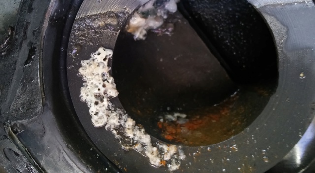

Je suis en train de bosser sur mon 2ème véhicule, un fourgon de collection de 1982 !
Hier j'ai démonté la pompe à eau. Les vis étaient un peu grippées et rouillées..et voici la pompe à eau ! Elle reste en bon état mais c'est quoi ce dépôt blanc ???
Le véhicule a eu seulement 2 propriétaires : une personne ultra soigneuse et un couple qui ne l'a pas gardé longtemps (1 an). Le moteur a seulement 90 000 km.
Je n'ai jamais entendu parlé d'un joint de culasse sur ce véhicule. Je ne pense pas que ce soit le cas car :
- les dépôts blancs ne sont pas "huileux" mais plus aspect "granuleux visqueux" genre calcaire et ça ne pue pas
- pas de mayonnaise dans le vase d'expansion ni dans le bouchon carter d'huile
- aucune surchauffe ni surconsommation détectée
Quand on voit les photos d'une mayonnaise joint de culasse sur google, ça n'a rien à voir il me semble. Qui peut confirmer ?

Salut!
Peux-être un produit quelconque ou anti-fuites qui a été utilisé pendant la vie du véhicule?
En 35 ans il a pu s'en passer des choses.
Fais une bonne purge avec un bon rinçage et ça devrait aller.

Ouais j'ai pas d'explications...on dirait un dépôt calcaire bizarre...y a même des petits points genre "vert de gris" dedans...je vais re rincer tout ça oui

ouais spécial, comme dit plus haut un bon rincage Wink
tu peux toujours ouvrir au niveau du thermostat voir si tu as les mêmes résidu

Oui c'est ce que j'ai fait, j'ai viré le thermostat pour mieux rinçer car j'ai pas trouvé la vis de purge du bloc moteur...mais aucuns résidus de ce côté là...c'est propre
je pense que l'intérieur du bloc moteur moteur doit être pas mal rouillé...sans doute un liquide de refroidissement trop vieux ou non approprié
