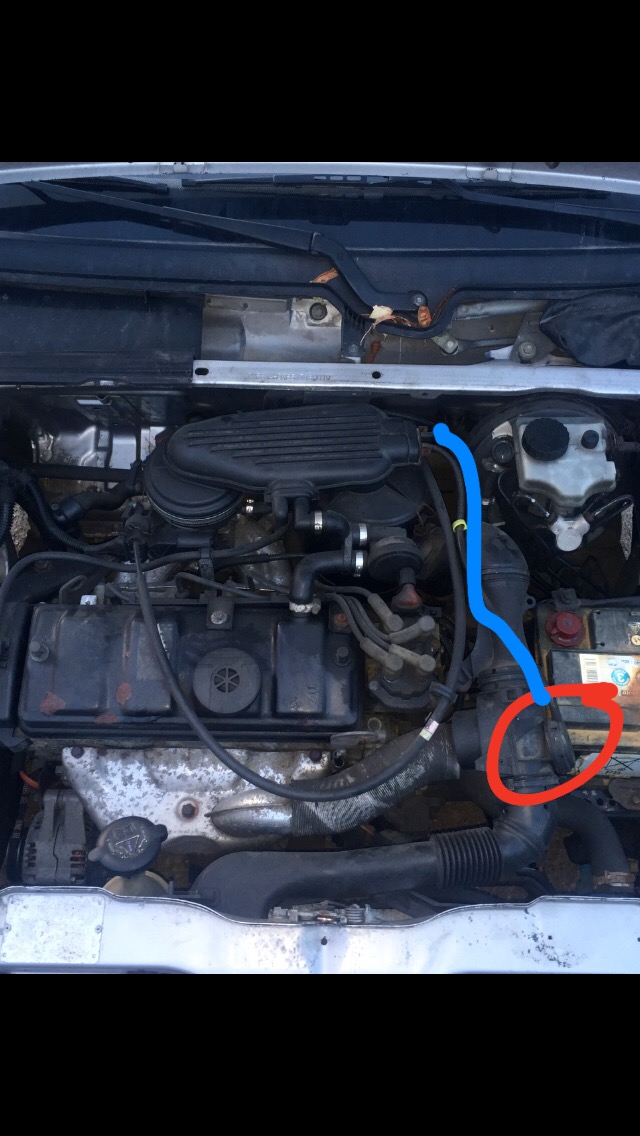

Alors voilà j'aimerais modifier dans un premier temps l'admission d'air.
J'aimerais installer l'admission généralement équipée sur les 1.4 et s16 avec la boite style carbone et le manchon inox.
Seulement voilà, sur mon admission d'origine j'ai une durite qui part du manchon jusqu'à (la boite air ? ) je suppose ?
Il semble aussi qu'un bidule rond sert de vanne (sinon je ne vois pas l'intérêt d'avoir une durite ici ) mais la question est à quoi ça sert ?
Car si je veux installer ma nouvelle admission je vais devoir tout virer jusqu'au venturi.
Ma 106 1.1 avec la fameuse piece , j'ai lu que ça pouvait servir au réchauffement de l'air mais une fois le moteur chaud , c'est plus pénalisant qu'autre chose ?

Si tu enlèves le manchon qui va au collecteur de l'air glacé va entré dans le moteur d'où pb de démarrage l'hiver.
J'ai vu un gars mettre carrément le cône dans la boîte à air (en virant le filte) et il avait une vidéo YouTube j'étais bleuffé ça faisait un sacré bruit et pourtant visuellement c'était comme d'origine mdr

Hier j'ai installé (enfin du moins j'ai tenté d'installer) mon admission dynamique. J'ai enfin reçu mon reducteur avec les bonnes dimensions au bout de la 4e fois.
Je tiens à dire tout d'abord que c'est énormément de modifications à faire. Pas franchement compliqué mais long. Tout d'abord j'ai mal pris les mesures ou bien la boite a air chinoise est un médiocre copie. Elle ne rentre pas entre la bobine d'allumage et la batterie et aucun moyen de la fixer au niveau du radiateur j'ai donc du enlever la coque et passer en admission directe... Dès lors les bénéfices sont nuls.
Pour ce qui est des pièces Il m'a donc fallu
L'admi dynamique achetée sur aliexpress 30€
Le reniflar 12€
Des colliers de serrage acier 2€
Un Y reducteur 8mm vers 2x4 mm 2€
Des durites 3mm , 0€ trouvées en casse.
Un manchon coudé a 90dgres 0€ trouve en casse
Le fameux reducteur Pvc souple 4" vers 2" 110/63 mm acheté sur le net 20€
Je crois que c'est bon pour les pièces
Ensuite étant donné que le CIM se trouve assez haut dans le compartiment moteur
Il a fallut faire en sorte que le reducteur et le manchon n'empêchent pas la fermeture du capot.
Le reducteur mesurant 10cm de haut il a fallu le découper proprement au cutter en se servant des arrêtes pour le collier de serrage.
Sa hauteur est donc divisée par 2 ce qui premet donc de rentrer à l'aise dans la marge de 13cm entre le CIM et le renfort du capot une fois fermé.
Ensuite ça se monte tout seul. En dernier brancher les 2 durites de dépression sur le Y reducteur qui se connecte sur le manchon du filtre à air.
La voiture tourne aussi bien qu'avant , je n'ai pas encore noté une nette amélioration en terme de reprise ni d'accéléreration
Je vais tester sur l'autoroute ce soir ce qu'il en est.
En revanche le son à mi régime en pleine acceleration est juste phénoménal ! J'ai l'impression d'avoir une ligne complète tellement ça gueule.
J'ai noté en recanche une montée en régime plus rapide et je n'ai plus de trous a l'accélération.
Je vous en reparle prochainement.
