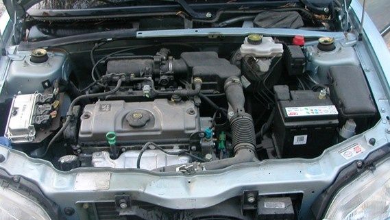

Euh... justement, je ne sais pas si c'est un Monopoint ou un multi .... quelqu'un peut m'éclairer ?
Donc toi tu valide mon projet Seigneur Vador?
MessageSujet: Re: Votre avis sur mon petit projet.   Jeu 20 Oct 2016 - 12:32
Pour l'échappement je ne sais pas si ça passe, faut voir si c'est le bon diamètre
monopoint :
multipoint
les admissions sont différentes
