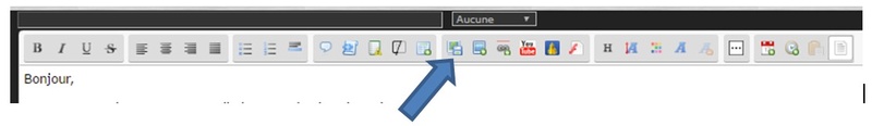

Pour les photos, ce n'est pas bien compliqué mais quand ont ne sais pas, ce n'est pas forcement évidant voici un petit tuto:
Cliquer sur héberger une photo:
Ensuite cliquer sur choisir des images, cela vous emmène sur l'ouverture du ou des fichiers sur votre PC,
Vous pouvez en sélectionner une ou plusieurs.
Ensuite cela place une miniature en bas, mais cela ne l'a pas transférer, pour ce faire il faut cliquer sur le bouton de transfert
Ensuite il n'y a plus qu'a cliquer sur les 2 bulles de dialogue pour insérer une image au bon format pour les forums.
Si l'on souhaite l'avoir en plus grand, le visiteur a juste à cliquer sur la photo.
Si vous n'avez pas placer votre curseur ou il faut vous pouvez le déplacer avant d’insérer l'image,
cela va fermer la petit fenêtre mais vous pouvez la rouvrir une fois le curseur à la bonne place.
Lorsqu'il y en a plusieurs faut reconnaître que ce n'est pas évident et l’ascenseur sur le coté apparaît pas tout le temps:
