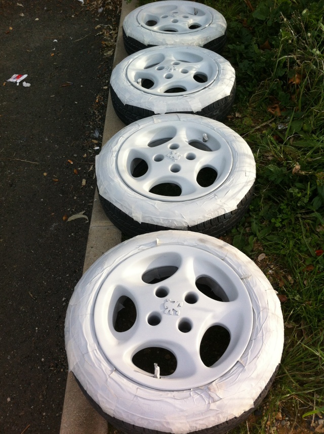

Matos requis:
-Papier de verre en P60 ou P80, P180, P320, P400, P800
-Spatule ou pinceau dur
-Mastique pour allu
-Environ 2 bombes d'appret si je me souviens bien
-2 bombes de peinture
-Un rouleau de scotch papier
-1 semaine de taff   (En ponçant tout a la main)
-Lave bien tes jantes, c'est important pour la suite
-Enssuite ponçage au P60 ou P80 a sec pour lisser un max les plus gros degats
-Adoucir les grosse traces de ponçage précédent au P180, P320 puis P400 a sec
-Tu leur redonne encore un coup de nettoyage, tu protège avec du scotche en papier et tu mastique avec une petite spatule ou un pinceau asser dur. Moi j'ai utilisé du sintofer alu c'est du mastic pour alu
-Enssuite tu laisse secher selon ton mastic, tu vire ton scotche puis tu le reponce au P180, P320, P400 tu re nettoie
-Tu re scotche et de préférence tu les met en "Appret" 2 couches fine sinon si tu peint direct ça ne tiendra pas longtemps. C'est pas obligatoire mais préférable
-Enssuite soit tu es satisfait de ton taff soit tu repprend les defaults restant au mastic, tu reponce et re appret en fine couches par endroits seulement
-Tu reponce légèrement au P800 a l'eau
-Enfin tu peint en 2 couches fine a la bombe ou au pistolet a 20cm environ de l'element en suivant bien les formes de la surface a peindre avec ton poignet. Perso j'ai mis 3 couches fine mais faut vraiment pas insister sur les couches sinon t'auras des coulures
Voila si vous avez des questions je suis la :)
