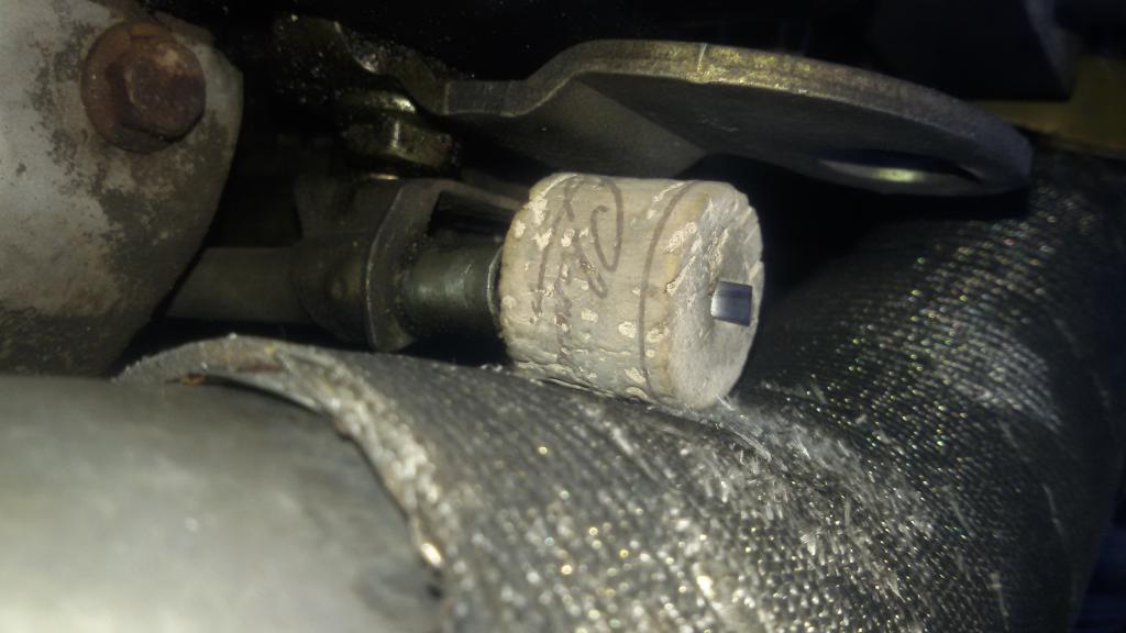

Vous allez rire ... voici ma jauge.
le plastique s est desintegre. J ai coupé un bouchon en liège a la bonne longueur et le tour est joué.
MessageSujet: Re: tige niveau huile moteur    Jeu 9 Juil 2015 - 20:54
ENORME !!

MessageSujet: Re: tige niveau huile moteur    Jeu 9 Juil 2015 - 21:02
MustangBZH a écrit:
ENORME !!
Ca coute juste une bouteille de pif !!!
