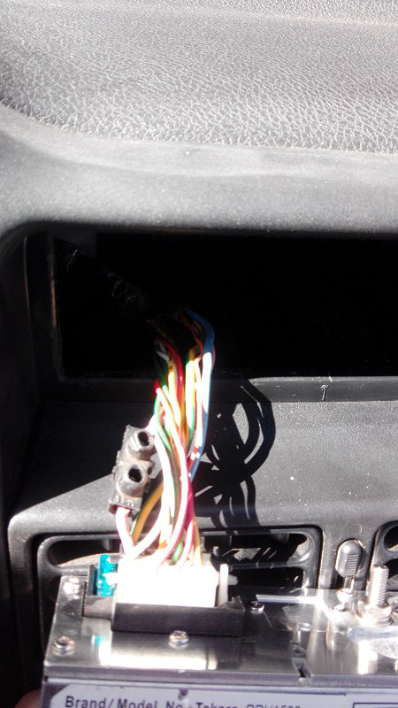

Salut tout le monde,
Je vous demande un petit coup de main, car à cause de mon daltonisme, j'ai un soucis... ben
Mon autoradio ne sauvegarde aucun réglages. Donc faut inverser les fils Jaunes et rouges. J'ai pas eu de soucis dans mes autres voitures avec ça, mais là je sais pas pourquoi, un truc me bloque.
Si vous pouviez me dire ou faire un truc sur paint en me montrant juste les fils qu'il faut inverser svp ce serait top.
MessageSujet: Re: [QST] Cables Rouge/Jaune à inverser    Lun 18 Mai 2015 - 18:54
on voit mal tes fils et il y a plusieurs jaunes et plusieur rouge sur la photo

MessageSujet: Re: [QST] Cables Rouge/Jaune à inverser    Lun 18 Mai 2015 - 19:06
Voilà une autre image où on voit mieux.
MessageSujet: Re: [QST] Cables Rouge/Jaune à inverser    Lun 18 Mai 2015 - 19:27
faut te mettre une fleche pour les couleurs ?

MessageSujet: Re: [QST] Cables Rouge/Jaune à inverser    Lun 18 Mai 2015 - 19:32
Si ça te dérange pas, ça m'arrangerait. Sinon dis moi juste en partant de la gauche etc... Wink
Merci Dark
MessageSujet: Re: [QST] Cables Rouge/Jaune à inverser    Lun 18 Mai 2015 - 19:37
bon j'ai mis une fleche jaune pour les cable jaune et une rouge pour les cables rouges

MessageSujet: Re: [QST] Cables Rouge/Jaune à inverser    Lun 18 Mai 2015 - 19:43
Attends tu sais qu'à la vue de ta première image, j'ai galéré a trouver tes fleches. Je me disais mais merde, il en a pas mis ou quoi ? Je les ais vues 15/20secondes après mdr.
Merci je testerais ça. J'ai juste à inverser les 2 rouges. Donc de droite à gauche, le N°1 va en 4. Et le N°2 va en 3 ?
MessageSujet: Re: [QST] Cables Rouge/Jaune à inverser    Lun 18 Mai 2015 - 20:10
Softy, tu as combien de prise sur ton autoradio ?
Softy1.1
Localisation : Epinal
Véhicule : 106 s16
MessageSujet: Re: [QST] Cables Rouge/Jaune à inverser    Lun 18 Mai 2015 - 20:31
Juste 2 pourquoi ?

MessageSujet: Re: [QST] Cables Rouge/Jaune à inverser    Mar 19 Mai 2015 - 8:20
Salut ,je crois que c'est la prise des hp .
La prise avec les fils a inversé est en dessous
MessageSujet: Re: [QST] Cables Rouge/Jaune à inverser    Mar 19 Mai 2015 - 20:38
Ouep j'aurais dit la même, d'ou ma question...
Prise blanc/transparent = HP
Prise noir = Alim
MessageSujet: Re: [QST] Cables Rouge/Jaune à inverser    Mar 19 Mai 2015 - 20:49
il y a les deux sur la photo, mais la prise qui nous interesse est dessous
(environ 8 fils --> broche des HP et 4/5 fils --> alimentation)
Olalala dark, quand j'ai vu, je me suis "mais quel enfoiré"
MessageSujet: Re: [QST] Cables Rouge/Jaune à inverser    Mar 19 Mai 2015 - 22:58
Dark, ta dit de la merde

MessageSujet: Re: [QST] Cables Rouge/Jaune à inverser    Mer 20 Mai 2015 - 10:12
Salut ,si sa peut t'aider
Tu inverse le 7 et le 4

MessageSujet: Re: [QST] Cables Rouge/Jaune à inverser    Mer 20 Mai 2015 - 14:55
ca marche merci.

MessageSujet: Re: [QST] Cables Rouge/Jaune à inverser    Mer 20 Mai 2015 - 18:39
Je corrige cette photo, le fil vert 7 ne correspond pas a la vitesse véhicule, mais a la liaison de bus multiplexée CAN

MessageSujet: Re: [QST] Cables Rouge/Jaune à inverser    Mer 20 Mai 2015 - 18:58
Ca y est je t'ai perdu là Mustang. mdrr. Heureusement que je suis pas en électricité, je galèrerais tellement
david43
Localisation : Haute loire
Véhicule : 106 Kid 1l5 diesel
MessageSujet: Re: [QST] Cables Rouge/Jaune à inverser    Mer 20 Mai 2015 - 21:06
MustangBZH a écrit:
Le fil vert c'est le numero 1 La bibine est mauvaise ...
MessageSujet: Re: [QST] Cables Rouge/Jaune à inverser    Mer 20 Mai 2015 - 21:36
oui numero 1, j'ai regardé trop vite, et je faisais trop de choses a la fois
