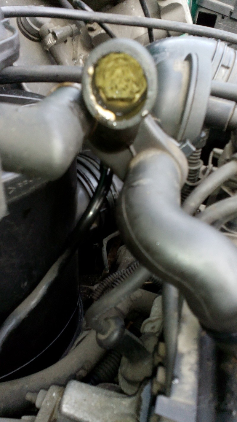

voila se qu'il y a dans la durite qui part du cache culbuteur on m'a dit que c'été normal

le tuyau de reniflard, si ya de la mayo qu'a cet endroit la, tu nettoies et c'est tout, pas a s'inquieter
