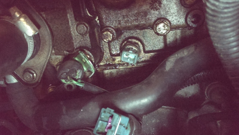

Je change la sonde de température d'eau ce soir et je vous tient au courant. Voici une photo où vous pouvez voir 2 sondes
wahrani67
Localisation : Alsace
Véhicule : Peugeot 106 XN
MessageSujet: Re: [Résolu] Problème de raté sur 106 XN 1.1i    Mar 3 Fév 2015 - 21:03
J'ai changer la sonde de droite ( température d'air je pense, car il y a pas eu de LDR qui a couler lorsque je l'ai sortie ), et sa ne change rien. J'ai débrancher la sonde de température LDR ( celle de gauche ) et le régime à augmenter, mais elle roule nickel. Je change cette sonde demain si je peux l'avoir.
MessageSujet: Re: [Résolu] Problème de raté sur 106 XN 1.1i    Mar 3 Fév 2015 - 21:53
celle de droite c'est celle que je disais temperature culasse, si tu as plus eu de soucis en débranchant celle de LDR, c'est surrement que ça vient de la
