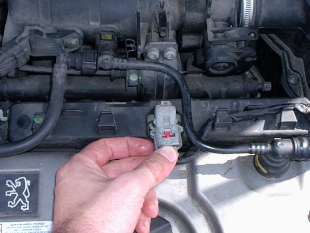

Salut à tous , je n'ai pas trouvé de tuto pour le changement de bougie sur 106 1.1i donc je vous en met un que j'ai récuperé sur forum-auto et modifié
1-Les bougies se trouvent sous le cache cerclé en rouge sur la photo.
2-Retirer ce petit tuyau(récupération des vapeurs d'huile ou d'essence..je sais plus    ) en pressant avec le pouce sur l'extrémité jaune(comme sur la photo).
Il y'en a deux à retier(le deuxieme est cerclé en rouge)
3-Retirer la fiche blanche (représentée sur la photo).Vous pouvez la retirer avant de retirer les petit tuyau de l 'étape 2. Pour la retirer,il faut juste relever un peu un ergot sur le coté gauche de la fiche.
4-Sur les deux cotés du bloc bobine,vous avez deux vis à retirer(c'est du 10)
Coté gauche: (vous pouvez également retirer la fiche cerclée en rouge,elle permettra d 'avoir un peu plus de place pour faire passer la clé de 16)
ATTENTION:à droite,il y a un premier écrou qui sert à tenir le capteur de pression d'air(cerclé en rouge).
J'ai lu qu'il était fragile(il ne tient qu'à un fil...c'est le cas de dire )
5-On finit de retirer le tuyau de recupération des vapeurs de..... en retirant l'embout en appuyant sur le bout jaune
6-On peut retirer le cache bobine
7-On a accès aux bougies(du moins à l'extrémité d'une bougie au fond de son puits)
8-Retirer le cable d'accélérateur,on gagne de la place.(Ca passe mieux quand y' a plus le cable )
pour la suite il suffit de dévissé les bougies hs puis de les remplacer par les neuves et refaire le chemin en sens inverse
pour le serrage des bougies c'est a la main puis un quart de tour avec la clé de 16
