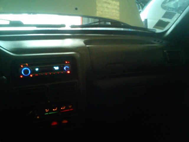

J'ai eu une minute de libre et j'en ai profité pour changer le poste radio que m'avait donné le gars avec la So6 par un autre mp3 qui traînait :
Avec un equalizer dessus, on s'rend compte que le son d'origine est pô dégueulasse quand on pousse pas trop. Ceci dit y'en a qu'à l'avant, alors quand le reste sera fait j'mettrai deux Focal à la place et je les mettrai sûrement à l'arrière, y'en a pas !
