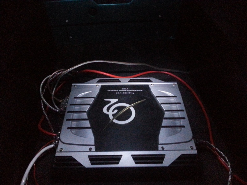

Bonjour à tous,
Ça fait 2 jours que je me prend la tête la dessus :(  mon poste tourne parfaitement bien avec les 2 enceintes de devant.  En revanche les 2 enceintes de salon derrière non.  (bon ok pourquoi mettre des enceintes maison au lieu de voiture)  bah parce que je n'avais que ça sous la main !
J'vais déjà fait ça dans une twingo ya longtemps et ça marchait.  Je vous met les photos bientôt.
En gros :   de l'ampli, j'ai bien5 fils qui patent au poste !  (le 12v à la batterie, la masse, les 2 rca, et le remote.  Les 2 enceintes sont branché ensemble en parallèle.
Au niveau de mon poste, enfin des broches de la voiture, les couleurs ne me disait rien alors j'ai testé de mettre le remote de lampli sur 3 fils différents !
- Jaune et trait vert (1.5mm²) ---> rien à l’arrière mais tjs ok à l'avant.
- Bleu ciel (1.5mm²) ---> poste éteint, l'ampli s'allume rien qu'en mettant le contact et une fois le poste allumé, aucun son de l’arrière. l'avant tjs ok.
- Orange (0.75 mm²) ---> comme le jaune, rien sauf l'avant
il reste un 4ème fil que j'ai pas testé un rose 0.75mm²
Puis sur la 2nd broche j'ai 4fils !  2 rouge et 2 vert.  mais ça, ça doit être mes enceintes avant ?
Des idées ???? j'en pui plus moi :(

MessageSujet: Re: branchement ampli+enceinte du salon   Jeu 18 Déc 2014 - 19:33
Je les ai mise en para pour une question d'Ohm m'a t'on dis car les enceintes de maison sont supérieure à ceux des autos...  donc en para tu perd un peu en puissance mais au moins ça n'abime pas le reste.
Enfin c'est ce que j'ai vu en fouillant sur le net...
Voici les photos :
Les 2 rouges ce sont le remote de l'ampli et celui de mon antenne.
Désolé pour la qualité, mais il fait nuit dehors... Je précise aussi que c'est du dépannage vite fais pour le moment. Ce sera fait correctement lorsque tout fonctionnera Wink
MessageSujet: Re: branchement ampli+enceinte du salon   Ven 19 Déc 2014 - 9:50
Ok, je comprend un peu mieux...
donc effectivement l'Iso blanc se sont tes HP avant
Maintenant concernant ta remote, tu ne peut la reprendre sur se connecteur dans le sens que le câble n'est pas prévu d'origine chez Peugeot, il faut regarder au niveau des câbles qui sorte du poste.
Prend une photo de l’arrière du poste
Pour la câblage en parallèle, oui et non, dans le principe oui : 2 HP de 8Ohm en parallèle = 4Ohm
Tu peux sans problème utilisé un HP de 8Ohm sur un ampli de 4Ohm âpres c'est l'ampli qui va avoir besoin d’être bien couillu pour faire bouger le HP mais en tout cas c'est une pratique courante aussi bien en caraudio que en sono..
Donne moi le modèle de ton ampli

MessageSujet: Re: branchement ampli+enceinte du salon   Ven 19 Déc 2014 - 10:05
Ok merci.  ampli oxygene f100 spirale.  Et pour l'arrière du post jai aucun cable qui en sort.....   sauf mes 2 rca.   Un trou pour lantene et les 2trous pour les 2 broches de la voiture.
Edit: voici le poste
EDIT 2:
Pinaise je crois que je viens de comprendre !  il faut que je mette mes 2 remote dans un des connectique vide de la broche noir de la voiture !  C'est bien ça ????  en correspondance avec l'entrée ou est censé être le remote sur le poste.
Je sais pas si je suis claire, mais je pense que c'est ça !  :)
En revanche je ne sais pas si c'est A5, A6, ou A7.
MessageSujet: Re: branchement ampli+enceinte du salon   Ven 19 Déc 2014 - 21:44
Pour le branchement de tes enceintes, je ferais comme suis :
Vu que c'est un 4 canaux, je prendrais :
- canal 1 et 2 bridgé pour une enceinte
- canal 3 et 4 bridgé pour l'autre enceinte
Pour le poste tu as tout compris, moi j'essaierais en A5 car logiquement (auto antenna) c'est un +12V âpres allumage du poste pour piloté une antenne électrique donc sa devrais faire office de remote.
Si jamais sa ne fonctionne toujours pas, tu peux aussi te reprendre sur le A7 qui normalement est le +12V après contact se qui fais que quand tu mettra le contact ton poste s’allumera et ton amplis aussi .

MessageSujet: Re: branchement ampli+enceinte du salon   Ven 19 Déc 2014 - 21:53
Ok merci. Dc en gros pour les enceintes Ar je laisse une comme ça et je met lautre à lidentique au dessus. Cest ça ?
MessageSujet: Re: branchement ampli+enceinte du salon   Ven 19 Déc 2014 - 22:23
Ouai sa dois être ça, à vérifié selon le plan de câblage qui dois être marqué sur l'ampli au niveau du bornier

MessageSujet: Re: branchement ampli+enceinte du salon   Sam 20 Déc 2014 - 12:16
Petite news et bonne nouvelle du matin : ça fonctionne !!!! youhou
En faite mon bleu ciel de la broche noir c'était bien le A7 pour remote du poste du coup j'ai remis comme sur la 1ère photo sauf que mon 2nd remote de l'antenne je l'ai mis (enfin... tout juste posé) en A5 Wink
Concernant les enceintes j'ai laissé en parallèle mais sur l'étage du haut ! bin oui en bas ce n'était pas alimenté apparemment. Surement du au faite que je n'ai que 2 rca ! Du coup ça devait être pour ça que je n'avais pas eu de son avec mes tests du début :)
Bref, soucis reglé. MERCI.
Me reste plus qu'à aller acheter des dominos et petit connecteur pour la broche et refaire tout ça proprement :D
