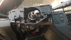

Aujourd'hui j'ai changé l'ampoule de l'horloge du compteur de ma 106 1.1i équinoxe de 1996.
1ère étape:déposer le volant
- retirer le cache Peugeot du volant avec un tournevis plat.
- dévisser à la vis torx avec une clé T50
- retirer le volant
2ème étape:déposer les caches autour du volant
- dévisser les 3 vis torx avec une clé T10 sous le cache
3ème étape: déposer l'ensemble comodo
- dévisser les 3 vis Torx  zingué jaune avec une clé T40
- débrancher les 2 fiches de connexion à gauche et 1 fiche à droite à l'arrière du commodo, les clips de fiches se trouvent sur la droite.
4ème étape : dépose du cache autour du compteur
- Dévisser les 2 vis torx avec la la clé T10 en bas du cache
- Dévisser les 2 vis torx avec la clé T25 à l'interieur du cache
-déposer le cache
5ème étape : dépose du compteur
- Dévisser les 3 vis tors avec la clé T25
- déposer le cache gris pour accéder à la fameuse ampoule.
- voici l'ampoule, pour la retirer faire 1/4 de tour, prendre une pince multi pour la faire tourner
Pour info, pour sortir le compteur il faut l'orienter vers la droite pour éviter le support de néman, puis le tour est joué. Sur ce modèle, il n'y a pas de câble compteur donc aucune intervention sur le moteur.
Il n'est pas nécessaire de débrancher les connectiques du compteur car la cablerie est suffisament longue pour le manipuler.
6ème étape : le remontage se fait dans le sens inverse sans difficulté particulière.
-voici le résultat.
sans contact
avec contact
J'ai acheté 2 ampoules Norauto bax 8.3S/1.35 au prix 2.70, légèrement différentes , j'ai du resserré les ailettes pour les faire rentrer dans l'ouverture 1/4 tour, faire attention car j'en ai pété une.
voici le lien du site
http://www.norauto.fr/produit/2-ampoules-norauto-bax-8.3s-1.35_286018.html
Voilà c'est tout.
J'espère que cela vous aidera.
Temps estimé 1 ère fois : 2 heures
