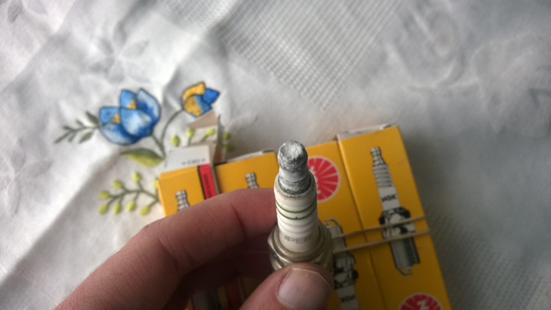

voila ce matin, je changer mes bougies
je commence par celle prés du filtre a air
et la surprise voir les photos
pour les trois autre, elle sont nickel
merci d avance pour votre aide
moteur 1.1i 60ch
année 98
dort dans un parking fermer

Il n'a aucune surprise .. la tete est juste.oxyder ces normal surtout l'hiver .
MessageSujet: Re: probleme bougie d allumage    Jeu 13 Fév 2014 - 9:25
ok mais juste sur une seule
et aussi il y a dans le Faisceau d'allumage
est ce que avec ce problème ça peut jouer avec le ralentie
car de temps en temps, je suis a un feux rouge elle va pour caler
MessageSujet: Re: probleme bougie d allumage    Jeu 13 Fév 2014 - 12:26
Bah oui sa joue beaucoup
le contact electrique se fait mal ducoup sa allume mal
changes sa et nettoies le fil de bougie, tu controles dans 1000km si sa revient ou pas cette oxydation
MessageSujet: Re: probleme bougie d allumage    Jeu 13 Fév 2014 - 12:39
ok ok
merci j ai commander de nouveau fil et je vous tiens au courant
