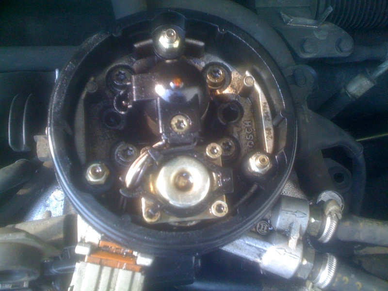

MessageSujet: Re: Bizarre... comme c'est bizarre !!   Mar 1 Avr 2014 - 19:23
Hello,
J'ai enfin pu me mettre sur la titine ce week-end, en suivant la piste de v-blast et bin j'ai rien trouver!!!
J'en est profité pour démonter et nettoyer le monopoint, mais également aucun changement!!
Lors du démontage
Bon il était un peux cra cra mais y a pire je pense.
J'ai également jeter un œil sur la sonde lambda, je pense être bon pour la changer
A mon avis c'est celle d'origine!
Mise à par tout ça, elle démarre très bien même après être rester un mois sans tourner..
