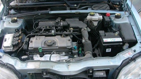

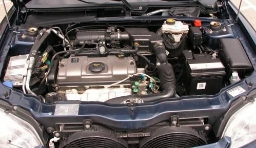

niveau moteur
voici le 1.1
et 1.4
je pense que t'a vite compris :p regarde au niveau du numéro de serie du moteur

niveau moteur, non justement je me pose beaucoup de question lol... le numéro moteur n'est plus le bon, puisque le bloc moteur est un bloc d'une XSI 1400cc en fonte, mais la culasse est censée être celle d'origine, donc de la XS 1400 mais bon... ces photos ne me rassure pas trop lol

Ton moteur est un 1.4 de sax 75 cv. Modèle mono broche avec cata horizontale Wink
guigui94
guigui94
Localisation : Hainaut
Véhicule : Peugeot 106 XS
MessageSujet: Re: Peugeot 106 XS 1400cc   Dim 2 Fév 2014 - 15:12
euh tu vois ca a quoi?? les 106 et les saxo avait le même moteur donc...
lio270890
lio270890
Localisation : Belgique - Manhay
Véhicule : 106 Phase 2 - Sax' " 100cv "
MessageSujet: Re: Peugeot 106 XS 1400cc   Dim 2 Fév 2014 - 15:30
Je vois ca parce que je suis sur a 99 % que les xs n'ont pas eu de mono broche mais du tu3jp bloc alu en trois broche et cata vertical.
Envoie moi tu numero de chassis et j'irais voir ce qu'il y avait comme moteur a la base dedans, on sera fixer Wink
guigui94
guigui94
MessageSujet: Re: Peugeot 106 XS 1400cc   Dim 2 Fév 2014 - 15:35
bah je sais le bloc est un bloc en fonte d'une XSI, et sur le service box de chez Peugeot je trouve bien un 1.4 injection comme moteur de base
lio270890
lio270890
MessageSujet: Re: Peugeot 106 XS 1400cc   Dim 2 Fév 2014 - 15:40
Oui mais mono ou trois broche ? Encore une 106 hybride ^^
guigui94
guigui94
MessageSujet: Re: Peugeot 106 XS 1400cc   Dim 2 Fév 2014 - 15:42
euh tu vois ca comment?? :D
j'ai du mal a comprendre de quoi tu me parles la lol
lio270890
lio270890
MessageSujet: Re: Peugeot 106 XS 1400cc   Dim 2 Fév 2014 - 15:45
Je te parle de ton boîtier f injection, en allant sur le sb Peugeot tu sais voir si c était une trois broche ou mono broche et tu saura si tout le faisceau etc on été bidouiller ou non..
guigui94
guigui94
MessageSujet: Re: Peugeot 106 XS 1400cc   Dim 2 Fév 2014 - 16:25
je viens d'aller voir, c'est bien un TU3JP avec cata horizontal et boitier monobroche comme j'ai sur l'auto... donc j'ai bien le faisceau et la culasse de l'XS, juste le bloc en fonte de l'XSI
