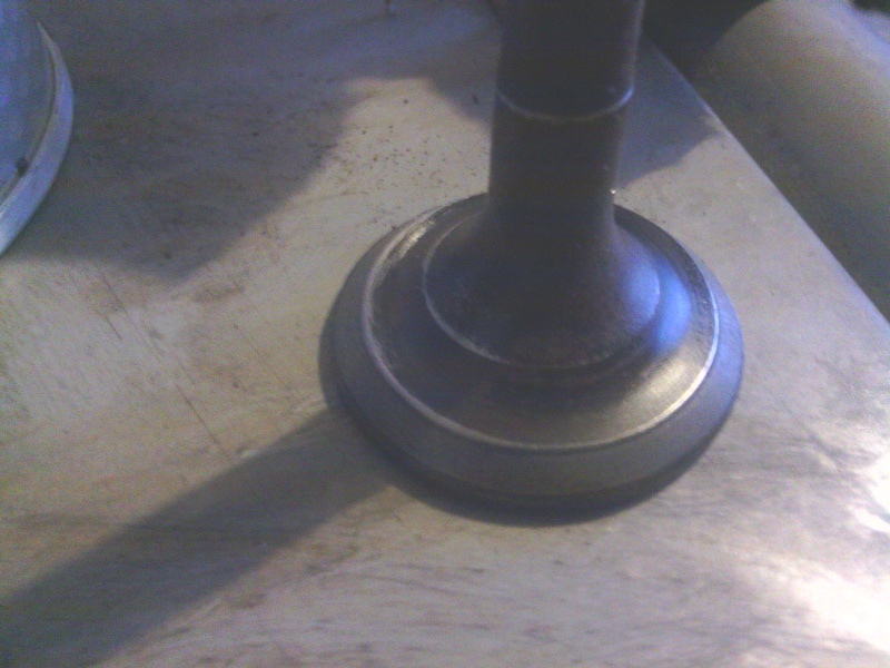

j'ai recu la culasse rectifier ( mustang ces pas ecrit R ! et pourtant elle a etait rectifier )
Je fait le rodage soupape et changement join de queu en méme temps , par contre j'ai mon join d'arbre a came qui est HS du coup j'ai commander un nouveau mais en le recevant le ressort qui a dans le join etait enlever et casser oO je peut prendre celui du vieu join ?
sa ma l'air bien fait ( ces moi qui le fait ) comment savoir si ces bien etanche ? je met de l'essence sur les téte de soupape , de l'eau ?
