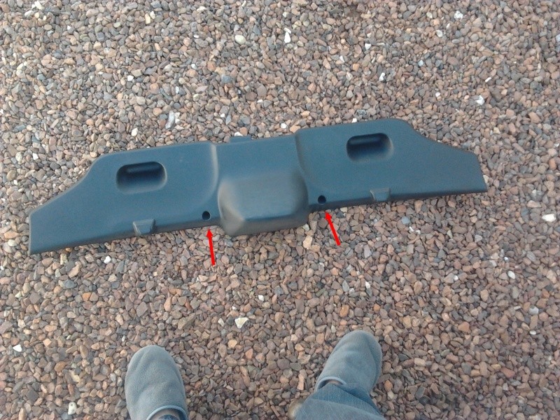

Pour commencer, il vous faut un tournevis plat et un cruciforme simplement Wink
commencez par demonter le cache du hayon en retirant les deux vis indiquées par les fleches, le reste du cache est clipsé, il suffit de tirer dessus

Sinon, les photos datent d'aujourd'hui ? parce que sinon, l'été doit etre fini chez toi (photo 1, on voit des chaussons   )
MessageSujet: Re: [TUTO] demontage barillet de coffre   Lun 19 Aoû 2013 - 1:31
oui sa date du 18Aout ^^ ( hier donc vu qu'il est 1h30 )
sa été fait vers 16h30 Wink
si si il faisait beau, mais j'avais la flemme de mettre des chaussures mdr
