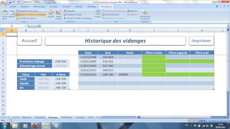

Salut Flo
J'avais une petite question pour savoir comment remplir les case dans l'onglet Historique des vidanges pour les filtres.
En effet j'ai vue que tu as le code "=Tableau46[[#Cette ligne];[Kms]]" pour les case coloré dans ton fichier, à part faire un copier coller de ce code dans les autres case, il n'y a pas une méthode pour valider la case ?
Et une dernière chose, le filtre à Essence se change tout les 20 000 Km comme pour le Gazoil ?
MessageSujet: Re: Carnet d'entretien (Excel)   Lun 14 Oct 2013 - 18:09
non c'est 80000km un filtre a essence
Babas972
Babas972
Localisation : Saint herblain (44)
Véhicule : 106 Open / Gsr 600
MessageSujet: Re: Carnet d'entretien (Excel)   Lun 14 Oct 2013 - 18:12
Ok Merci Mustang du coup faut revoir la formule pour ce filtre là.
Edit: Modifier la colonne D9 de l'onglet Entretien.
Flokaïne
Localisation : Rennes
Véhicule : Peugeot 106 1.5L D OPEN
MessageSujet: Re: Carnet d'entretien (Excel)   Lun 14 Oct 2013 - 21:39
Salut !
Effectivement ce n'est pas très intuitif pour le coup...
En fait à chaque nouvelle vidange je renseigne sur une nouvelle ligne la date et le kilométrage. Et si j'ai changé un filtre, je vais sur la case correspondante et je la met tout simplement égale à la case du kilométrage (y'a une mise en forme automatique qui met la case en surbrillance si sa valeur est égale à celle du kilométrage de la même ligne), c'est plus clair comme ça ? ^^
Et sinon ne t'embête pas à changer de formule pour le filtre à essence, les formules se basent directement de l'onglet "Entretien", tu n'as plus qu'à changer le 20.000 en 80.000 Wink
Flokaïne
MessageSujet: Re: Carnet d'entretien (Excel)   Lun 14 Oct 2013 - 21:47
Au passage Babas a détecté un petit erratum !
Dans l'onglet Vérifications, les fréquentiels du liquide de refroidissement et de la pression de la roue de secours sont en mois contrairement aux autres qui sont en jours.
Les formules sont donc à remplacer par les suivantes :
Pour la cellule H8 :
=F8+D8*365,25/12
Pour la cellule H22 :
=F22+D22*365,25/12
Désolé pour l'erreur et merci à Babas
Babas972
Babas972
MessageSujet: Re: Carnet d'entretien (Excel)   Mar 15 Oct 2013 - 0:16
Yes ! Pour la formule j'avais trouvé le lien avec l'onglet Entretien, j'ai donc modifié tout de suite.
J'ai compris le principe pour les vidianges, d'où le "=Tableau46[[#Cette ligne];[Kms]]" dans les cases qui sont verte.
Merci pour la formule de calcul pour les période mois, c'est mieux comme ça Wink

MessageSujet: Re: Carnet d'entretien (Excel)   Lun 27 Jan 2014 - 20:00
Après quelques temps d'utilisation, que pensez-vous du carnet d'entretien ?
MessageSujet: Re: Carnet d'entretien (Excel)   Lun 27 Jan 2014 - 21:20
Au top !
Je me suis permis de remplacer la photo de la 106, par une de 306 pour ma part
Encore merci
Babas972
Babas972
MessageSujet: Re: Carnet d'entretien (Excel)   Lun 27 Jan 2014 - 23:29
Super ! Je l'ai modifié pour l'adapter pour ma moto également.
Aussi pour la section vidange, j'ai rajouté une colonne pour les bougies j'aimerai qu'il y ait la couleur qui se met automatiquement par rapport à la date et le nombre de kilomètre que j'ai fait le remplacement, tu pourrai me dire comment faire ?
Flokaïne
MessageSujet: Re: Carnet d'entretien (Excel)   Jeu 13 Fév 2014 - 20:54
Content que ça vous plaise !
Moi aussi je l'ai adapté pour ma moto d'ailleurs.
@Babas972 :
Si tu veux le même fonctionnement que pour les filtres, il faut ajouter une mise en forme conditionnelle pour les cellules de la colonne bougies.
Pour les filtres, j'ai fait une condition simple : si la cellule n'est pas vide alors elle prend la couleur verte, sinon aucun changement de mise en forme.
Si tu n'y arrives pas tu peux toujours m'envoyer ton fichier et je te le ferais Wink
Pour info j'ai une idée en tête.. un projet de carnet d'entretien beaucoup mieux que celui-ci mais ça risque de prendre un peu de temps, j'hésite encore à me lancer...
Babas972
Babas972
MessageSujet: Re: Carnet d'entretien (Excel)   Jeu 13 Fév 2014 - 21:39
Salut,
Je savais que c'étais une mise en forme conditionnel mais c'est de faire en sorte d'aller chercher les infos dans un tableau d'un autre onglet qui me bloquait.
Sinon pour ton projet faudrait que tu nous dise en quoi il est beaucoup mieux pour qu'ont te donne nos avis car celui-ci est déja pas mal.
Flokaïne
MessageSujet: Re: Carnet d'entretien (Excel)   Jeu 13 Fév 2014 - 22:57
Salut !
Ah d'accord ! Et du coup c'est bon tu as résolu le problème ou tu as besoin d'un coup de main ?
En fait j'avais pensé créer comme un petit logiciel à l'aide des macro VBA sur Excel. L'idée c'est de ne plus du tout voir le tableur et fonctionner comme un logiciel avec des interfaces, des formulaires etc. Même si les infos seront retranscrites dans le tableur l'interface serait beaucoup plus pratique, il pourrait aussi y avoir un système d'alerte automatique (quand faut faire la vidange par exemple), une analyse plus poussée de la vie du véhicule (coût / km, répartition des dépenses sous forme de graphique...).
Par exemple, une idée comme une autre, dans l'onglet dépenses, au lieu d'ajouter une ligne et de remplir les cellules j'imagine un formulaire où tu saisirais la date, l'achat, une liste déroulante pour la catégorie de l'achat, etc.
Je vais peut-être un peu loin lol mais en tout cas c'est ce qui me trotte dans la tête ^^

MessageSujet: Re: Carnet d'entretien (Excel)   Ven 14 Fév 2014 - 1:08
Non j'ai pas résolu le blem, j'ai finalement enlever la colonne bougie et je l'ai mis plutôt dans l'onglet entretien (j'avais la flem de creuser lol).
Sinon, va jusqu'au bout de ton idée sa à l'air intéressant !
Flokaïne
MessageSujet: Re: Carnet d'entretien (Excel)   Ven 14 Fév 2014 - 8:07
Envoi ton fichier si tu veux je te le fais Wink
A voir... Je peux peut-être déjà faire des ébauches de l'interface, sans attaquer le code, ça donnera une petite idée.
