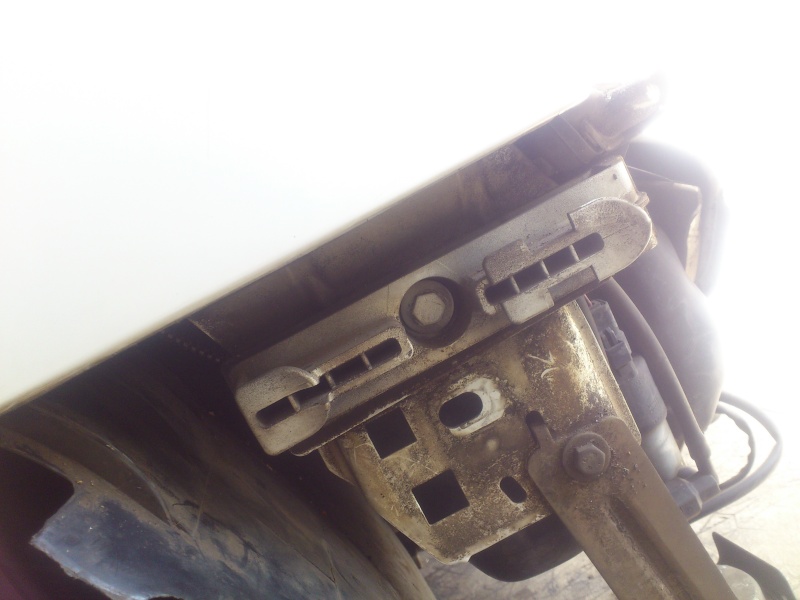

bonjour, ma question est dans le titre, j'aimerais enlever mon aile mais voila, il y une vis ou un clip qui doit être caché derrière le pare-choc selon moi, car quand je tire un peu dessus, la partie au niveau du clignotant rester fixer, je me demande si faudrait pas enlever le pare-choc pour enlever l'aile... ben
pour info: j'ai dévisser les 3 vis dans la partie capot, la vis derrière la porte, retirer le garde boue et la vis sous le bas de caisse...
si quelqu'un aurait déjà démonter, merci d'avance pour sont aide qui me viendrait en secours...

Tombe le pare choc Wink

ok, problème résolu, merci kan-même evan, ce matin j'ai pu enlever le pare-choc pour voir et la vis manquante été bien la
pour ce à qui sa peut interreser, voila ou elle ce situe:
