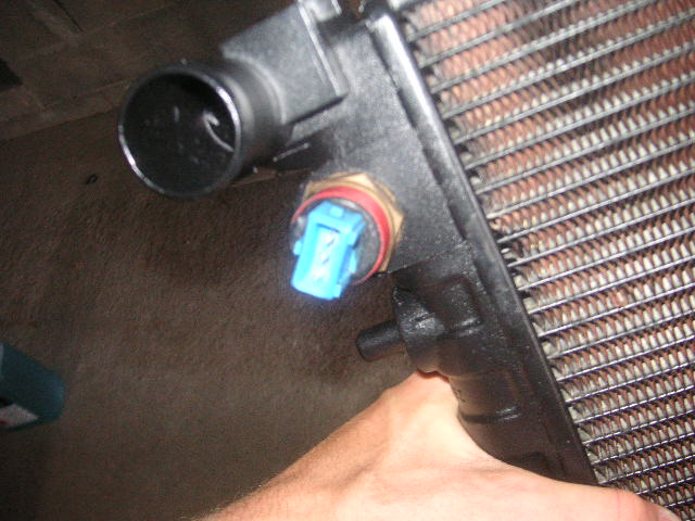

Salut a tous decidement vraiment pas de Bol avec la 106
donc jai laisser chauffer la voiture et le ventilateur ne se declenche pas ...
1/ jai tester ventilateur en direct brancher sur la batterie : il tourne
2/ je vais tester la sonde de temperature et le carlostat je vous tien au courant ...
3/ si vous avez d'autre solution je suis preneur merciii
MessageSujet: Re: ventilateur ne se declenche pas .....   Ven 8 Mar 2013 - 13:36
thermocontact sur le radia qui deconne
tu mets un fil entre les 2 bornes du connecteur, si il tourne, c'est que ton thermocontact est naze, et qu'il sera a changer
MessageSujet: Re: ventilateur ne se declenche pas .....   Ven 8 Mar 2013 - 13:57
Merciiiii de la reponse rapide, mes je le mes ou le file ?
MessageSujet: Re: ventilateur ne se declenche pas .....   Ven 8 Mar 2013 - 14:01
dans le connecteur du faisceau, tu mets ton fil entre les 2 bornes exterieures. et ce thermocontact la sur ta photo est un thermocontact pour ventilateur 2 vitesses
MessageSujet: Re: ventilateur ne se declenche pas .....   Ven 8 Mar 2013 - 14:07
hiiiii jai prix la photo sur internet dsl...ok , je branche un fil entre les 2 borne exterieur du faisceau je vous tiens au courant hii
MessageSujet: Re: ventilateur ne se declenche pas .....   Ven 8 Mar 2013 - 14:44
probleme regler en 10 min par Mustang merciiiii trop fort !!!! c'etait exactement ça !!!

donc j'ai également un problème de ventilateur qui ne déclenche pas ce qui entraine un joli géser de LDR qui sort du vase d'expansion.
ma voiture: 106 phase II color line année 2000 moteur 1.1 TU1JP HFX injection multi-points si je ne me trompe pas.
La ou j'en suis du Diag:
1) la vidange du circuit, le calorstat et le bouchon du vase ont 3 ans car ma soeur avait déjà eu un pb de LDR. J'ai donc vérifier, le calorstat s'ouvre bien, les durites a chaud se durcissent et la totalité de la surface du radiateur est chaud.
2) Le moteur chauffe, le LDR déborde du vase d'expansion mais le voyant surchauffe ne s'allume pas (je n'ai pas de jauge gradué, juste le voyant de surchauffe) et le ventilateur ne déclenche pas.
3) J'ai pensé au thermo contact mais voila le probleme sur mon radiateur il n'y en a pas (l'emplacement y est mais j'ai un simple bouchon laiton et aucun fils / fiche qui arrive sur ce radiateur.)
4) les seules sondes (bleues) que je trouves sont sur la droite de la culasse (au dessus de la boite et avant le calorstat) la plus haute possède une fiche 3 fils mais seulement 2 fils arrivent. La deuxième sonde plus basse ne possède une fiche 2 fils mais seulement 1 fil arrive.
5) J'ai testé le ventilateur alimenté en direct par la batterie tourne bien, le relais du ventilateur semble fonctionner (il cliquette lorsque j'excites les bornes) et en shuntant la prise relais le ventillo déclenche.
6) lorsque j'arrête le moteur et que je coupe le contact, la... le ventilateur se déclenche à fond.

Ca y est sonde remplacée, mais il a fallu que je bidouille un peu.
la sonde, étant positionnée plus haute que la purge avant le Calorstat, j'ai du dévisser la sonde pour compléter en LDR et c'est bon le ventillo déclenche. Au top!!!!

Enfin le principal est que cela fonctionne maintenant.
Merci à tous pour votre aide
