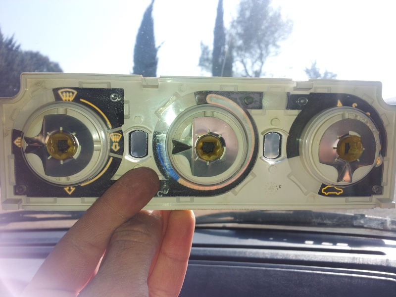

Il me restait des petites ampoules de compteur, donc changement des ampoules des commandes de ventilation.
Voici des photos de la plaque (avec le contre jour..pour voir l'orangé)
Pas trouvé comment l'enlever mis à part de le casser
Sinon,
Avant :
Après:

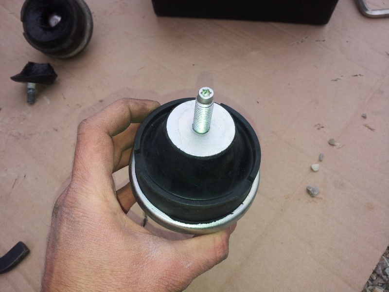

Changement de la biellette AVD
Et changement du silentbloc moteur :
On aurait dit qu'il était affaissé, mais c'était bien pire !
(pas fait durant le démontage, ni photo montage lol)
C'est lequel le neuf ?? ^^
Par contre, une fois le tout mis en place , le moteur bouge un peu à la main lorsque j'essaye... normal docteur skynix ? haha
MessageSujet: Re: [306] jantes gti 1.9 + pare choc sport + rabaissement   Ven 1 Mar 2013 - 19:36
oui mais tu as surement celui en dessous qui est fatiguer aussi ! par contre ta bielette de barre c'est pas la bonne !! tu aurais du avoir une en plastique ! c'est un detail !
MessageSujet: Re: [306] jantes gti 1.9 + pare choc sport + rabaissement   Ven 1 Mar 2013 - 19:44
Ca sent la biellette MGA
+1, à mon avis ton tirant ( support moteur du dessous donc ) est mort !
MessageSujet: Re: [306] jantes gti 1.9 + pare choc sport + rabaissement   Ven 1 Mar 2013 - 19:46
ah mince ^^
Il est compliqué à changer celui du dessous ? et je verifie avec une barre a mine ou visuellement ?
Sinon, j'ai lu que par rapport à la deformation, etc; la plastique etait meilleure, mais quand j'ai commandé, je n'est pas fait gaffe
MGA ?
Non, commandée sur oscaro et la marque est "febi bilstein"
MessageSujet: Re: [306] jantes gti 1.9 + pare choc sport + rabaissement   Ven 1 Mar 2013 - 19:50
D'acc, elles ce ressemblent toutes
Non rien de compliqué, un cric bien placé avec une chandelle en sécurité et c'est vite fait !
Tu peut effectivement vérifier le jeux en dessous en faisant levier sur le moteur ( tu le balance en gros ) tu le verras tout de suite !!
Bah pour la biellette le plastique es plus souple que le métal après question de logique mais ya pas mort d'homme t'inquiète..
