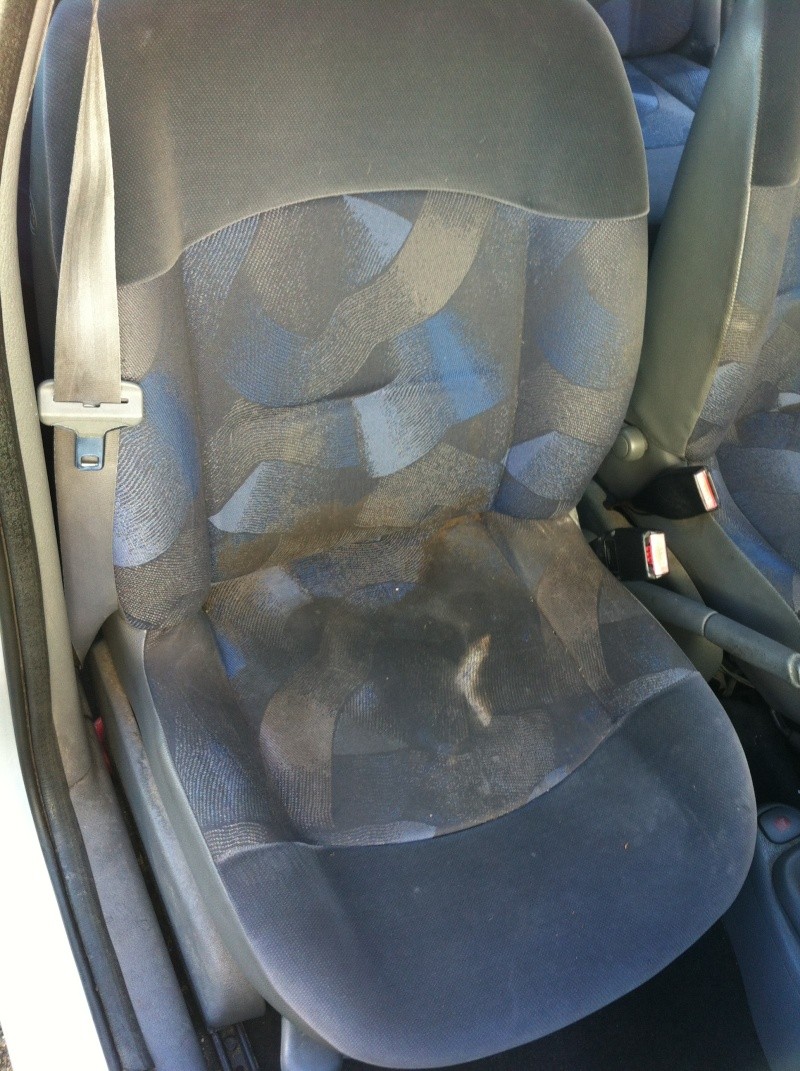

A présent il me reste à faire la vidange et remonté l'intérieur que j'ai intégralement démonté et nettoyé au karcher car trop crasseux pour moi je vous laisse jugé

Ouf les photos d'intérieur on dirait une autre auto

Oh une clio 2.1, j'ai ai eu une en finition Alyzé (Clim) de 2000 (version espagnole) avec le 1.9d, moi j'avais le F8Q 630 monté en pompe Lucas qui a cassée à 124000km. Sinon c'était une bonne petite charette que j'ai revendu suite à la casse de la pompe pour une dCi 100 qui ne m'a jamais laissée en panne. Par contre l'intérieur était vraiment crados, tu l'as bien ramené, bravo
MessageSujet: Re: Clio 2 phase1 Rxe 1,9D   Dim 5 Aoû 2012 - 8:57
Ah une clito! Chapeau pour le nettoyage il y avait du boulot! du coup elle ressort magnifique.

Pour tout vous dire il est vrai que le véhicule parait neuf d'intérieur hors la moquette avant qui seras changé par la suite !
