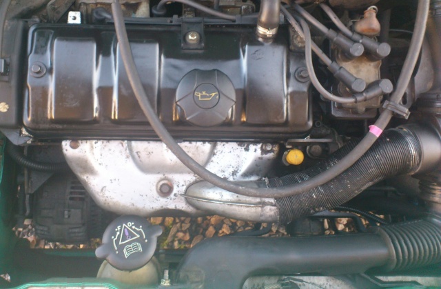

Voici un rendue finale que vous pouvez obtenir ( Merci à Softy pour sa photo ! )
