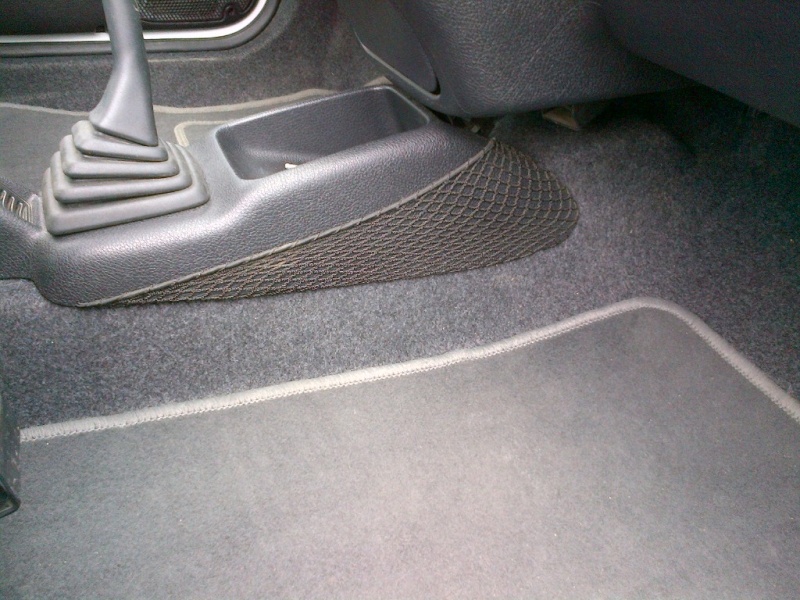

Cet après midi, j 'ai mis 2 petits accessoires dans la 106 kid, venant d 'une color line à la casse (qui m 'avait servis pour la mienne)
Un filet vide poche supplémentaire sur la console basse:

MessageSujet: Re: 106 1.0i kid blanc banquise 1998   Dim 25 Mai 2014 - 20:43
Pratique ces petits accessoires!
T'as trouvé ça où?
Car moi aussi mon livret de la voiture est plus grand que la boite à gants.

C 'était de série dans les 106 color line. j 'ai ça dans la mienne d 'origine et j 'ai même rajouté un vide poche sous mon siège. j 'ai récupèré ceux là sur le siège passager qui m 'a servis pour les mousse pour mon intérieur quick silver, et la console aussi venant de la même voiture, car la mienne était décolorée et en casse, ça vaut que dalle.
